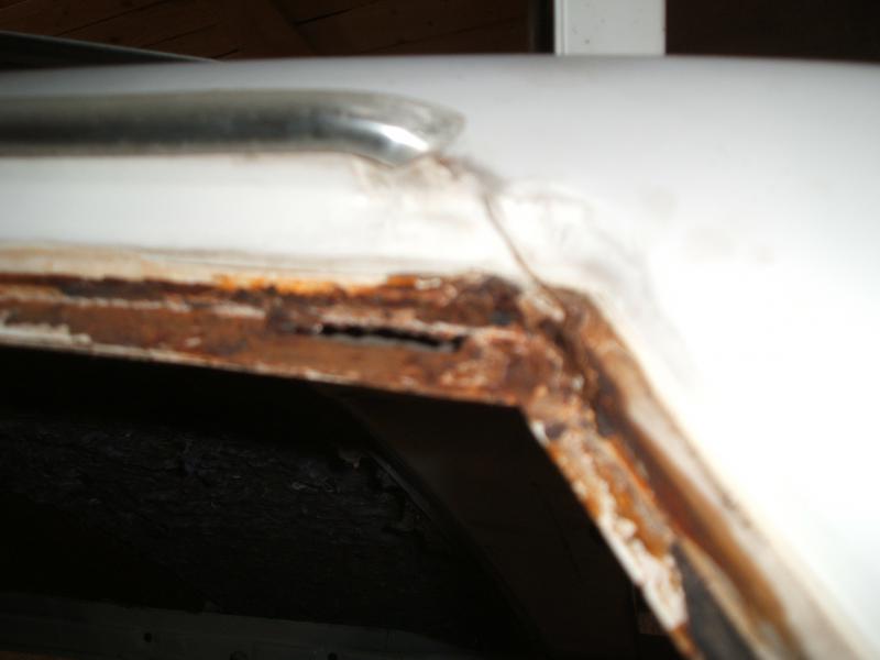

Par contre surprise:
Ca c'est à cause du ciel de toit: là où il a les baleines ça fait une surépaisseur de vinyle qui empêche le joint de custode parfaitement plaquer à la caisse, et ça retient la flotte.

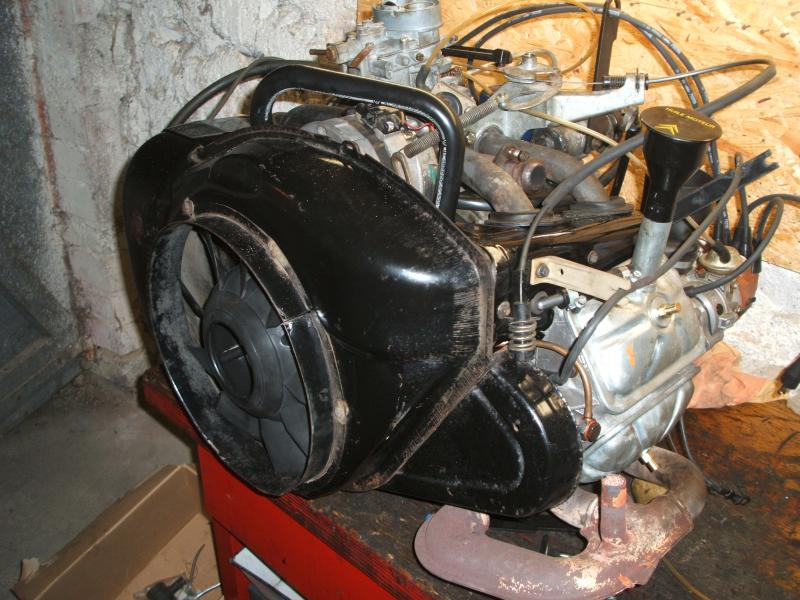

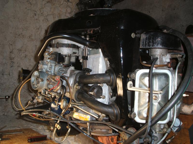

A part ça j'ai fini le moteur pendant mes congés:
Au nettoyage j'ai trouvé dommage de repeindre la tôle frontale de refroidissement, assez propre dans l'ensemble. Sauf que je m'aperçois qu'elle dénote des autres tôles, repeintes, elles. Feriez quoi? peinture ou laissée telle quelle?
MessagePosté le: Mar 12 Sep - 20:46 (2017)    Sujet du message: Break GSA Spécial AM 82 blanc Meige Répondre en citant
Peinture ,Claude , car à chaque fois que tu vas ouvrir ton capot , tu ne verras que cela!
Et peinture sur la tôle dite de "recyclage" aussi! Comme dans la Marine "on peint tout ce qui ne bouge pas , on salue tout le reste"

Comme Alain, je pense qu'il est préférable de le repeindre.
C'est dommage de n'avoir qu'une partie des tôles nickel.
Apres, il faudra faire la caisse nickel elle aussi, et les trains roulants, et l’intérieur, etc, etc...
Bon courage.
MessagePosté le: Mer 13 Sep - 22:25 (2017)    Sujet du message: Break GSA Spécial AM 82 blanc Meige Répondre en citant
Je pense pareil, meme si je ne suis pas caé du tout sur la mecanique comme vous, mais se serait dommage de ne pas le peindre , tu auras un gout d inachevé .

Personnellement je repeindrai la tôle frontale car tu as repeint le reste, c'est ce que je fais, mais je ne repeins jamais un compartiment moteur (enfin les goûts et couleurs).

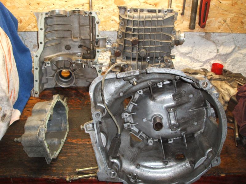

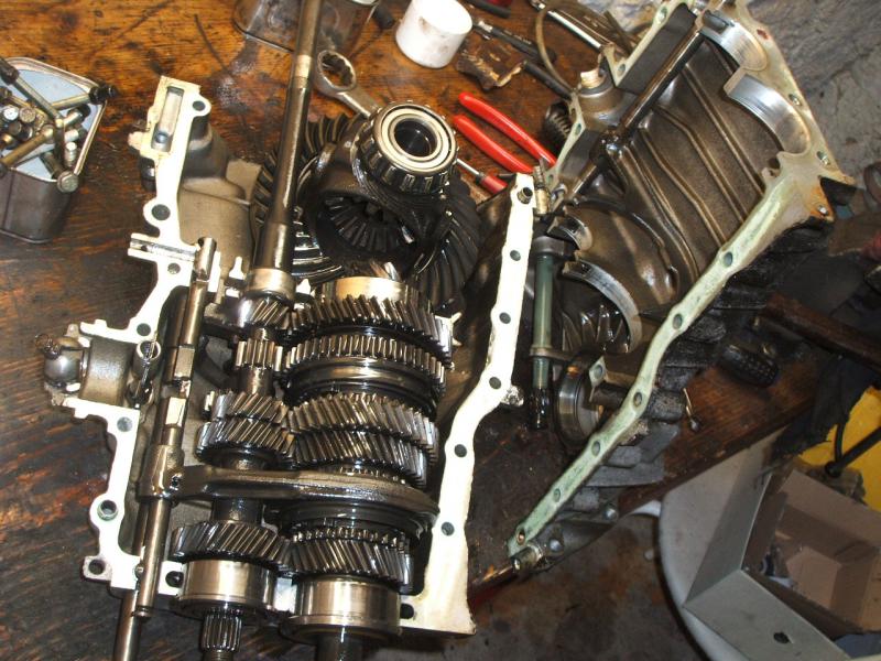

Tous les plastiques intérieurs sont en cours de nettoyage et rénovation (je galère pour la crasse incrustée dans le tep des contreportes). Après révision et nettoyage du bloc chauffage le nouveau tableau de bord (enfin remonté) attends sa casquette. Le bloc compteur a également été rénové et équipé d'un compte-tours et d'un voyant de pleins phares. Les morceaux de feutrine du tablier abîmés ont été remplacés ou ajoutés là où Citroën n'avait pas voulu en mettre, les diverses mousses changées. Les moquettes passées à la douche sèchent depuis 1 semaine... et sont toujours humides en bas!

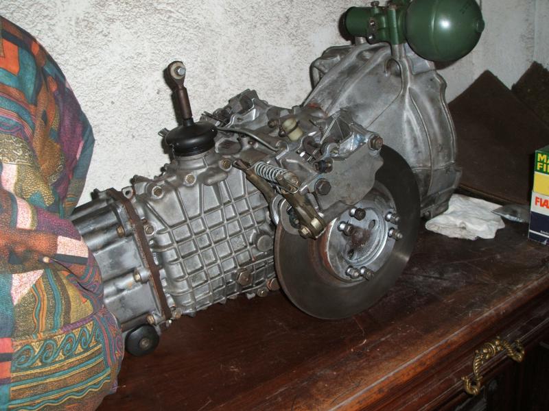

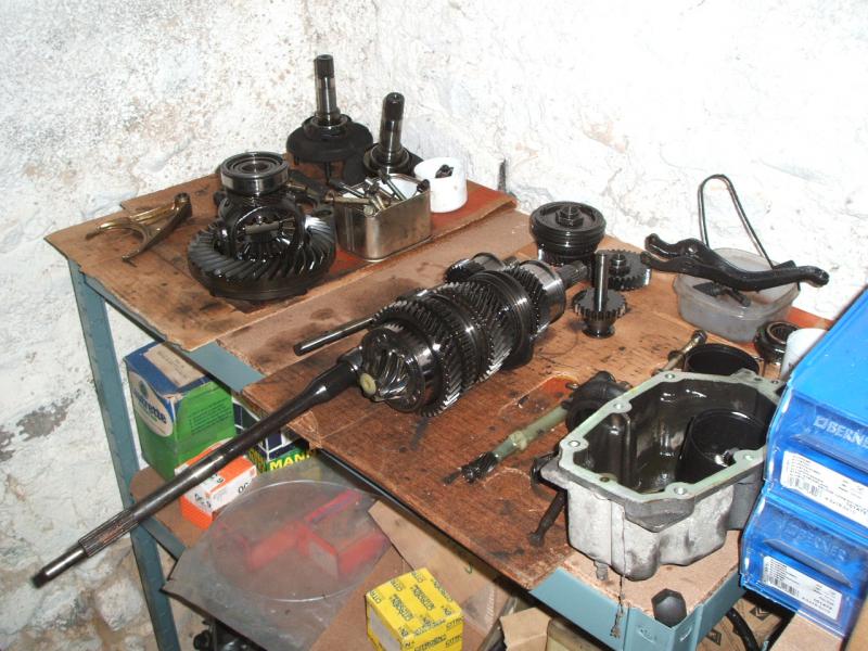

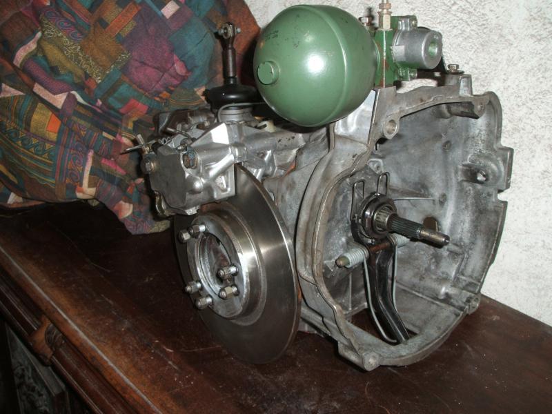

L'activité de ces derniers temps a été la révision d'une BV5 de X3 ayant 85.000 km:
Enfin "réviser"... Celle-ci n'a eu besoin que d'un nettoyage et d'une étanchéité. Le CJ/DJ a reçu un kit de joints neufs tout comme les étriers. Une fois tout remonté cela donne:
Voilà ça attend bien sagement (derrière sous le drap le moteur)...

Bel ouvrage , mais c'est dommage pour la table Louis XV en dessous....
MessagePosté le: Dim 22 Oct - 21:39 (2017)    Sujet du message: Break GSA Spécial AM 82 blanc Meige Répondre en citant
Le buffet n'est qu'un très moche meuble "moderne" imitation Louis Philippe (ou autre) récupéré sur le trottoir...
