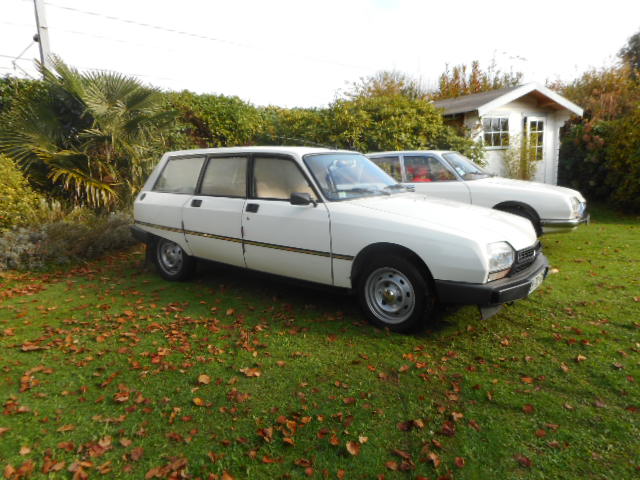

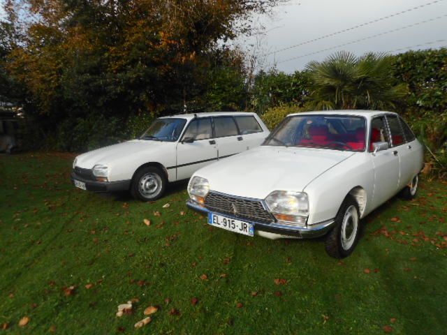

Bon, je les ai mises côte à côte, et aucune n'a fait comme font mes chats entre eux "pschhhhh!"

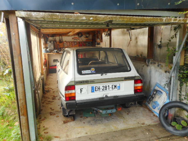

Donc quelques vues: j'ai commencé à virer le hideux feu AR et la tablette en pur aggloméré: à ce sujet , "recherche tablette arrière pour GSA break"....
l'ancienne , de 1971
la "jeunette" de 1984
mais l'ancienne flashe plus sous le soleil breton , avec son intérieur rouge

C'est le break GSA de feu GSAlain  ?
Si c'est le cas , l'as tu récupéré définitivement ou en attendant un acheteur éventuel ?
En attendant , pour le coup   tu donnes dans le blanc et elles ont l'air de bien s'entendre ces dames blanches ..

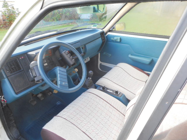

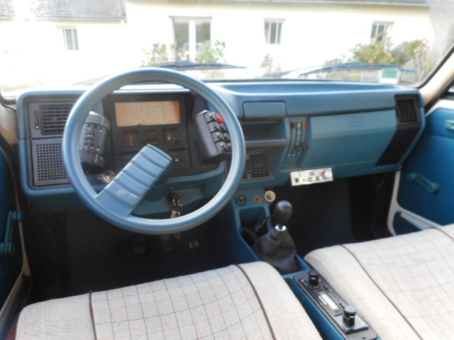

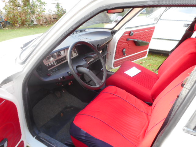

Le même intérieur schtroumpf que sur la mienne Mr. Green

Elle semble remarquablement conservée! Le volant a toute sa splendeur, il n'a pas jauni ou autre! Dommage qu'il y ai eu les installations sur la planche de bord, elle a surement été percée  Neutral
   Peut-être l'attelage sera à retirer aussi?
   J'ai hâte de la voir en vrai en tout cas! Ca va me changer des GS, puisque finalement je connais mal la GSA!

Sympa ce break ! J'aime !!! L'intérieur bleu est plutôt en bon état malgré les probables découpes pour les accessoires... et si je compare avec une GSA Pallas que je viens d'acheter avec un intérieur décoloré, il n'y a pas photo.
La comparaison avec la 1015 et son intérieur rouge est très intéressant.

C'est surtout le ciel de toit qui a été ouvert pour monter une des antennes; il faut que je trouve un moyen de masquer cette déchirure en étoile,assez moche ...au demeurant

L'intérieur rouge d'époque, tout à fait l'esprit DS. Magnifique !

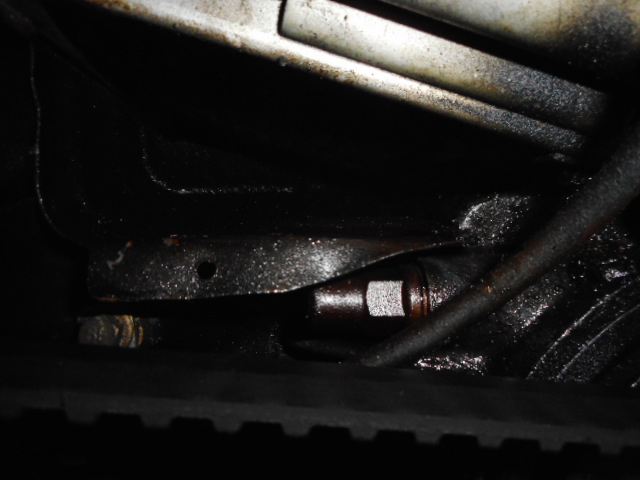

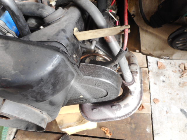

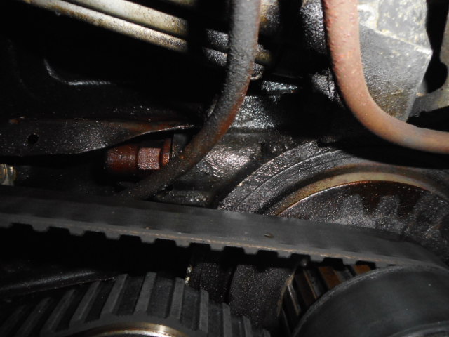

premier démontage de la façade avant ce soir: il y a beaucoup de gras autour du joint spis du vilebrequin,mais est ce que cela vient du radiateur d'huile ou bien d'ailleurs?

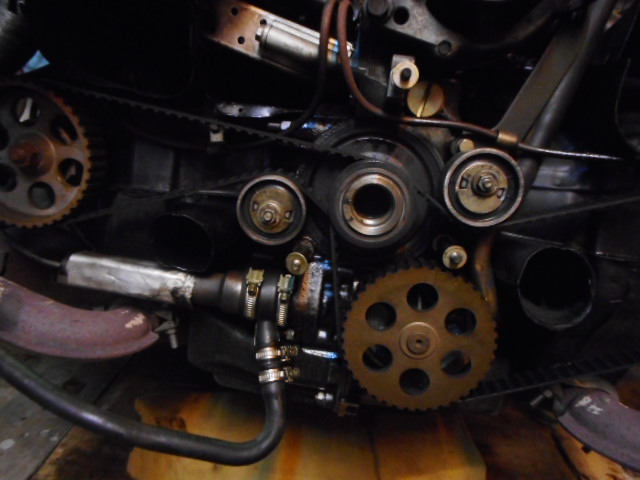

et , on voit le "passage" des mécaniciens: une vis sur deux de remontée , la vis la + difficile à mettre au pied droit de la jupe , pas mise (difficile n'est ce pas Loic?) ,etc ,etc: de plus ,comme j'ai les factures , je sais qui n'a pas fait le boulot correctement ("Fabien vous a reçu ", dit la facture >>>salée évidemment)

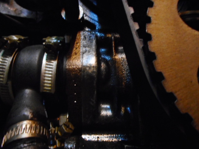

Vous remarquerez les colliers "Serflex vite fait mal fait" autour du T de la pompe HP.....
MessagePosté le: Sam 18 Nov - 21:58 (2017)    Sujet du message: GS et GSA = soeurs ennemies? Répondre en citant
Oui je me souviens très bien de cette vis... Mr. Green
Oui c'est pas du boulot! Et ça se dit professionnel... Mad

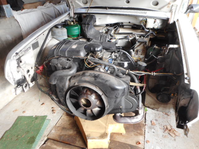

Une petite question de néophyte : Il n'y a pas de résonateur sur le 1300?
Messages: 1 799
MessagePosté le: Sam 18 Nov - 22:40 (2017)    Sujet du message: GS et GSA = soeurs ennemies? Répondre en citant
Non , mais il y a un silencieux supplémentaire dans le tube sous caisse

Je n'ai toujours pas compris si c'est une voiture que tu avais acquise dernièrement , une GSA ! vu que tu t'étais débarrassé de nombreuses  pièces il y a quelques années.(elle n'apparait pas dans tes voitures possédées). Bref.
Effectivement ,travail bâclé comme " les garagistes " savent souvent faire et non pas "les mécaniciens" au sens noble du terme.
Du classique , la moitié des vis remontées et colliers "serflex"  à tout va.
Cela ressemble bien à  des joints de radiateur fatigués.
Je vais rectifier , il y a eu des résonateurs montés sur les 1300 cm3 jusqu'à juin 1980 indépendamment de l' échappement sous caisse .
Pour les 1300cm3 l'échappement sous caisse à possédé au départ un silencieux qui a été retiré par la suite et remplacé par un simple tube. Les micro fiches ne sont pas très explicites à ce sujet.
