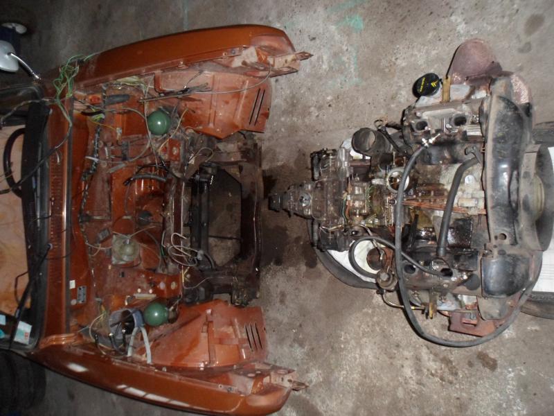

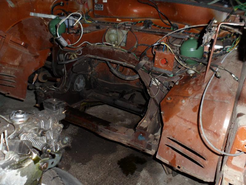

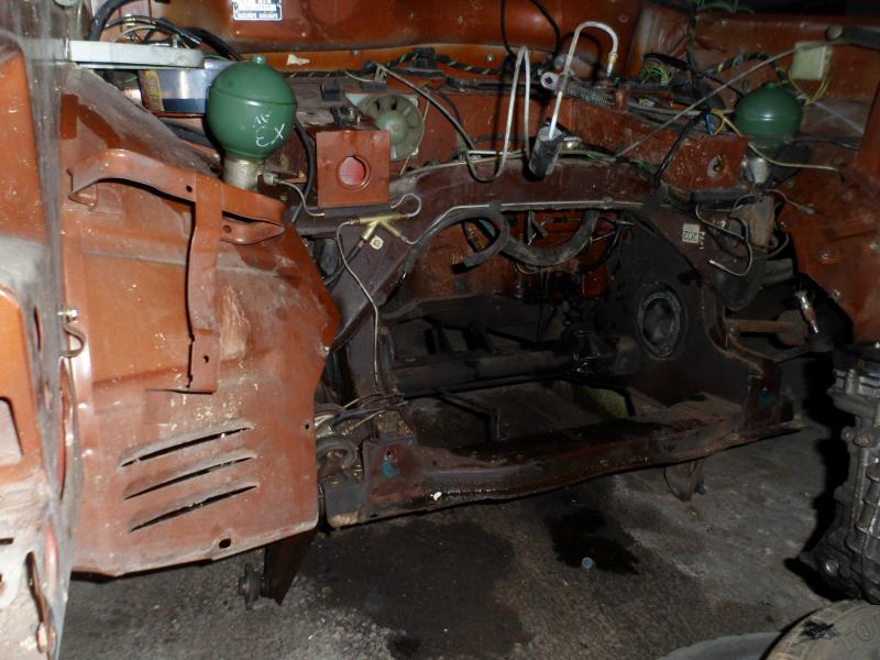

Alors la Cigale décématisée sera t'elle prête pour Châteauneuf? Sinon Carnelle?
Ca a beau n'avoir que 24.000 km ça fuyait déjà:
Dans les bonnes surprises, seul le silencieux AR est HS et la référence Walker 01132 (toujours disponible et même plus: livrée) donne un silencieux en diamètre 40. Dans les mauvaises, les fluidblocs sont HS. Aië!

Ça avait beau fuir, ça fait quand même pas trop sale au démontage (Je garde un mauvais souvenir du compartiment moteur de ma Pallas...).
Sinon l'intérieur semble comme neuf, mais c'est évident vu le kilométrage !
Bon courage pour la suite ! Okay
PS: Question con : Comment voit-on que les FB sont morts sans rouler ? Embarassed

Sinon je pense que Claude a dû secouer les bras inférieurs dans tous les sens et s'apercevoir qu'ils ont du jeu. Effectivement cela ne se voit pas rien qu' en les regardant.
De plus fluidblocs indisponibles pour le moment  chez nos fournisseurs préférés et date de réapprovisionnement inconnue d'après D.E .
Pour l'étanchéité , du travail en perspective monsieur Claude !
24000 kms peut être mais âgée tout de même la belle cigale.

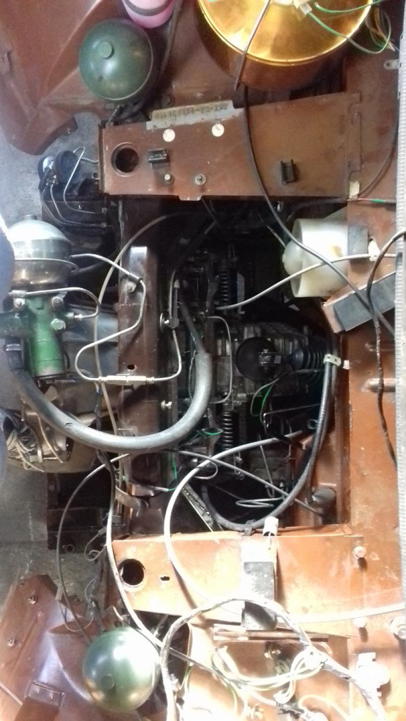

Très exact Pascal, le jeu a été détecté en secouant les bras (bien attraper par la rotule de direction), mais il était quand-même question de déposer les FB pour inspection, nettoyage, regraissage.
En fait sur cette voiture la roue de secours a déjà roulé et sa jante a un magnifique plat. Le bras droit est très corrodé et a des traces de coup de marteau, comme si il avait été monté une pièce d'occasion. Papy avait il commis l'exploit de plier une jante et un bras???
Et à gauche ils ont tracté la GS en dehors du garage avec une sangle passée sur le bras, ce qu'il ne fallait surtout pas faire, et cela quand je l'ai appris j'ai vu venir que les FB en seraient morts: bingo! Ca a pas loupé.
Du coup, comme le précise Pascal, les FB sont indisponibles, alors direction le tourneur pour essayer de se démmerder de se problème. On verra si ça marche ou pas ce que le mec va tourner dans du téflon, en tout cas ce qui est déjà une bonne chose c'est  qu'il a dit: "oui je vois bien à quoi ça sert, j'ai eu une GS, quand ça lâchait la direction devenait folle."

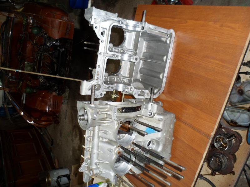

Ca va être chaud pour Châteauneuf car les têtes de pistons sont bien calaminées façon consommation d'huile, et pour cause, les segments ont 0.40 mm de jeu à la coupe. C'est à croire que Citroën, qui préconisait 0.25 mm maxi, se contrefoutaient eux-mêmes de cette valeur!
Si quelqu'un a des segments neufs...
Bref, cela n'a pas empêché de faire le reste:
Le bas moteur est remonté mais j'ai oublié de faire la photo!

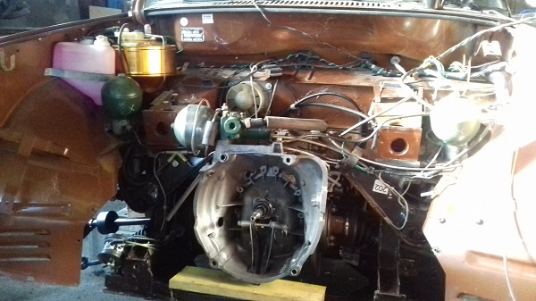

et non, ce n'est pas moi le chenapan qui a soufflé les FB à tout le monde. Les miens je les ai eus par le biais d'une connaissance d'un voisin deuchiste dans un lot de pièces neuves payé 50€ parce que "les pièces de GS ça se vend pas personne en veut". Et en plus c'est pas moi qu'à fait le prix!
Bref on s'écarte. Le sablage et la peinture n'ont pas avancé (ça va jamais aussi vite qu'on voudrait) mais la cigale a retrouvé sa BV et quelques autres trucs.
