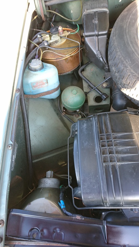

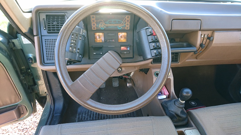

La grille d'aération gauche semble cassée , je sens bien le levier au tournevis pour la déposer . Sad
Pas bien ....
Manque l'allume cigarettes.

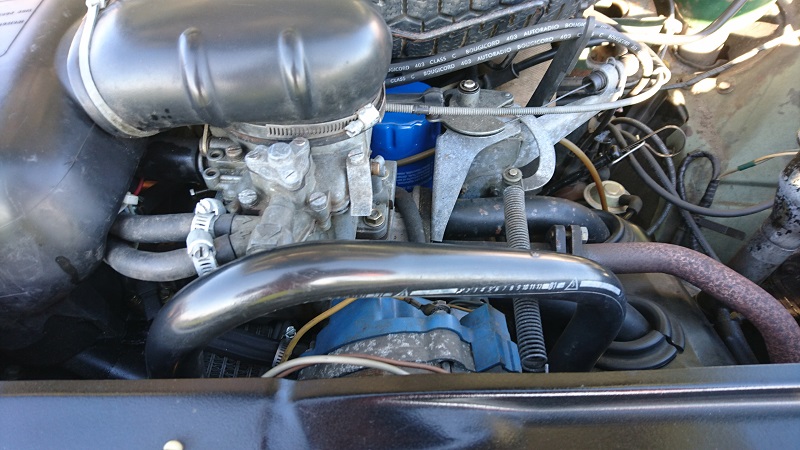

Sur la photo du compartiment moteur , j'ai l'impression que tu as une tôle anti recyclage en résine avec les reflets marrons .
Ton tuyau de mise à l'air libre du soufflet de cylindre de suspension droit  remonte entre la sphère et la manivelle !!! ce n'est pas sa place.

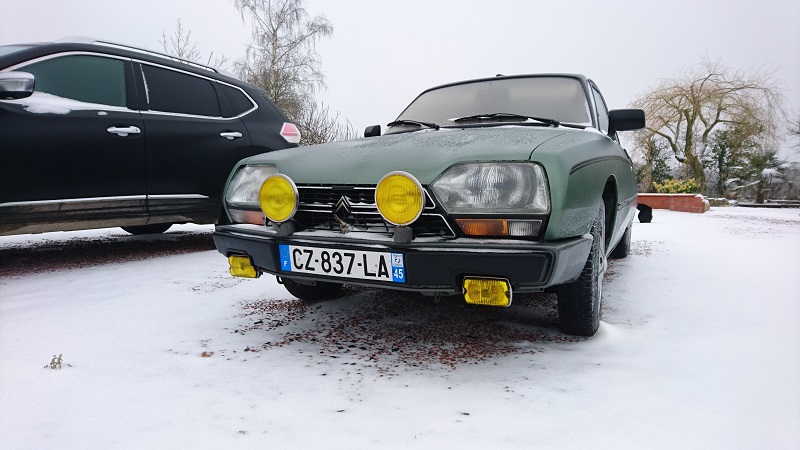

Pour finir , la première photo prise  de 3/4 gauche de la GSA sous la neige est magnifique Okay

L'allume-cigare sera remplacé par un support avec deux prises USB beaucoup plus utiles pour un non fumeur.
Le compartiment moteur est normalement pourvu de ses éléments en origine ou équivalent, la couleur marron de la tôle anti recyclage doit être due à un jeu de lumière.
Où doit sortir le tuyau de mise à l'air libre du cylindre de suspension ? Je l'ai remarqué aussi.
